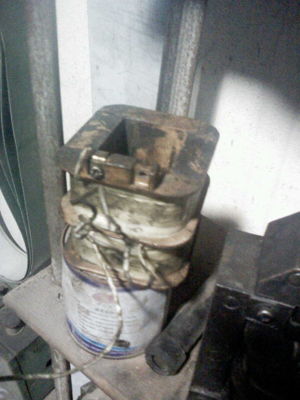

两个380V线圈 ,用在冲床电磁铁上.

一个线圈两根线 ,还有个线圈两根线 我把两个线圈串起来,,一个线圈接380V一相 还有个线圈接380V另一相,
在通电后,放不同的位置从叠在一起,后 线圈电磁铁,不吸.看是什么问题了 谢谢
我在两个线圈中是空的 ,放铁芯的...

能说清楚点吗?380V不是三根线吗?

不是的 ,就两相 ,我师傅说和电流有关系的 ,但我还不懂

能发张实物的图片上来吗?

铁心呢?各自并联接上电源就是啦!看绕组线这么粗就知道是大功率线圈.

有没有漏磁,铁芯垫片,有没有破损了!检查磁路吧!

这个应该是同名端与异名端的关系了。简单的稳压器就是利用此方法来做输出电压的升、降的。

两个线圈电流方向必须一致,否则产生的磁场互相抵消了.也就是说没有磁力了.

接线错误,应该并联。

产生的磁场互相抵消了.对外没有磁力了,
