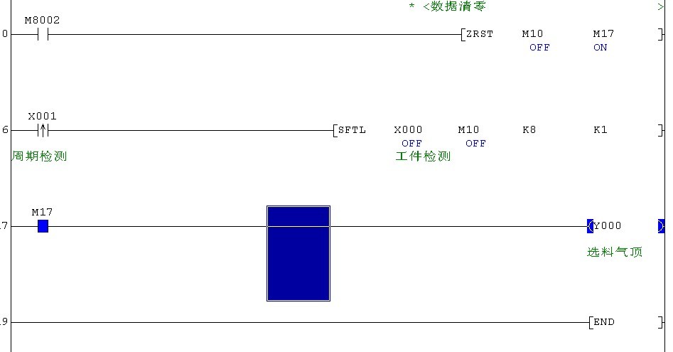

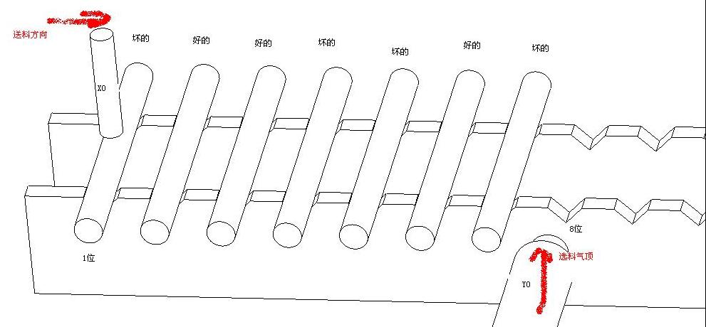

方法1:工件是匀速向前,那没每个工件向前走的距离(从检测开关到顶出气缸)是一定的,那时间也是一定的,每个工件从传感器下经过的时间也是一定的,不管是好是坏区启动一个定时,时间到X0同工件是好的时间到X0不同工件是坏的,从检出的信号区启动一个计时器时间一到将其顶出
2:再加一个传感器不管是好坏都有一个信号X1,X1X0同工件是好的,X1X0不同工件是坏的,从检出的信号区启动一个计数器,计数一到将其顶出

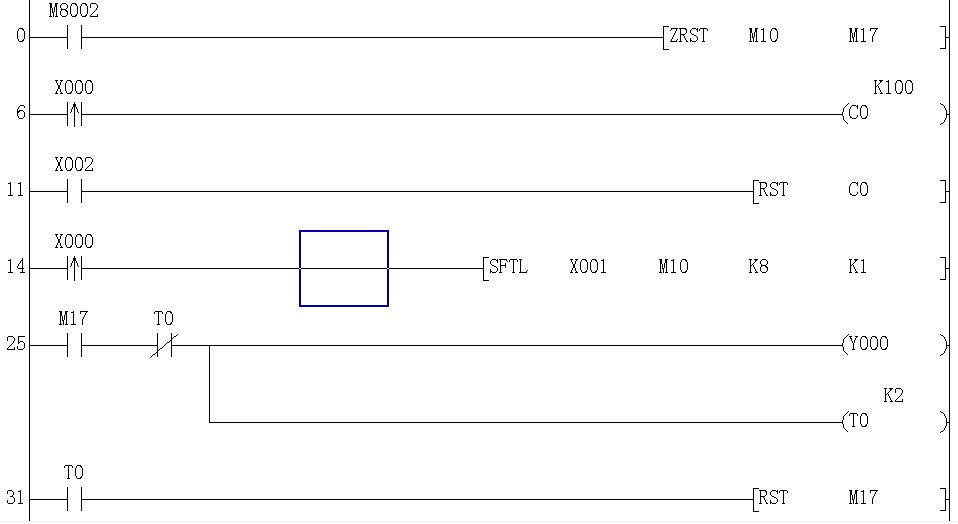

我觉得这个用计数方法不太好,如果一个周期内又发生有故障件实现起来比较麻烦了,得用N个计数器。
采用数据移位办法比较好,用定时器(如果匀速的话)或者加个位置传感器每走过一工件给个脉冲将移动一位!
如果弹出气缸速度跟不上的话还得加暂停或者减速传送带程序。

我认为还是要用数据移位办法比较好,就不知如何写程.路过的高手们请写一下,

移位指令, 你看看移位指令的用法,

接近开关放在推料下方,机械节构做不了.只能两边分开.那位大侠动动手,编个程

用编码或解码或移位++

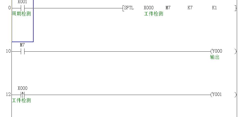

移位指令SFTL移动的最后位如何控制电磁阀.如:SFTL X0 M0 K9 K1最后一位是M8如何输出,

这样试试
