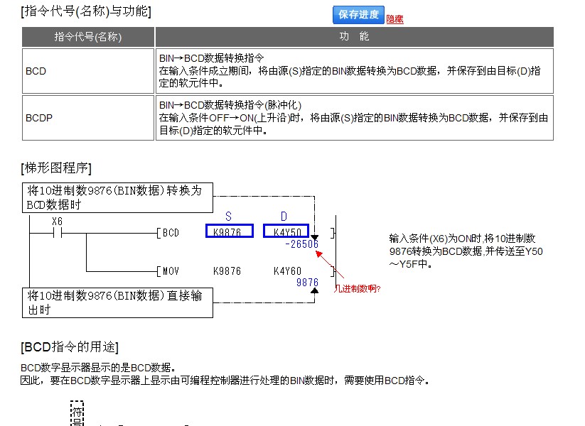

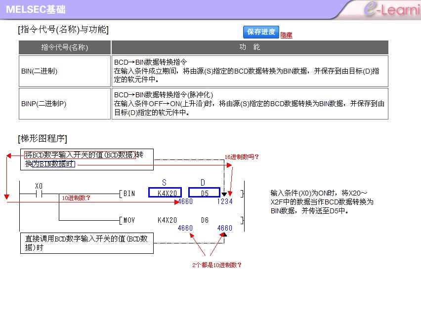

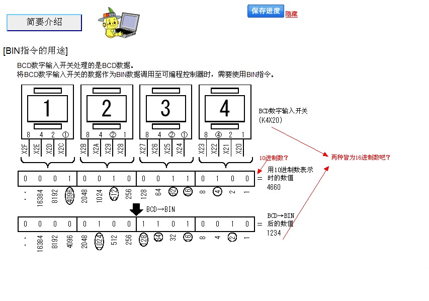

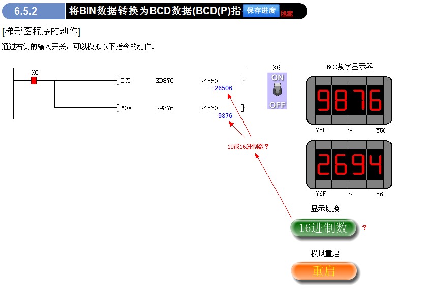

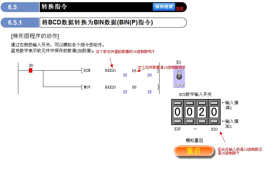

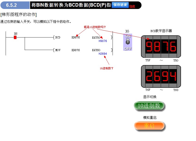

在下刚接触PLC,问题可能有些小白,望前辈解惑。
例如 BIN K4X20 D0 ,K4X20 里数据是十进制数?DO 里是十六进制数?利用BCD输入开关输入的是十进制还是十六进制数?
同样BCD 指令也是这样?
我截了了几张图片,大家给我指点下,谢谢

BIN K4X20 D0 ,K4X20 应该是四位二进制数表示的十进制数,即是BCD数据。这是个BCD转换为BIN码,并存到D0
fom
冰心玉壶
423 个
1185 点
1014 分
在线时间: 160(小时)
2008-01-05
2022-12-06
查看fom的
发表于: 2010-01-27 12:11
其他也一样啊。
