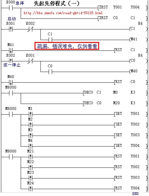

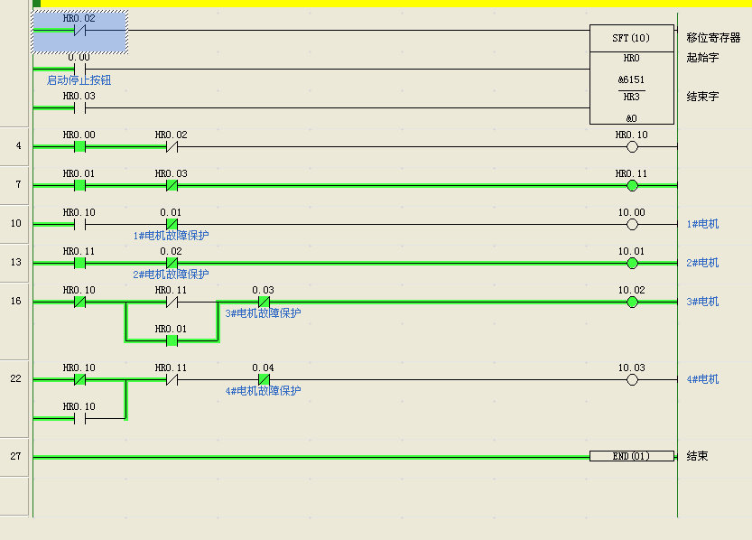

如何编写电机轮番启动,比如说有4个电机,按下按钮增加启动一个电机,停止时先启动的先停止,故障时忽略此电机,自动选择下一台,思路是怎样的呢,
wmr168888
查看wmr168888的
发表于: 2010-01-26 21:42
这个问题大家来讨论一下吧!我首先发表我的想法,人请各位指教!
首先要确定控制要求,从楼主的要求是4个电机,先启的先停止,故障时忽视了电机,自动时选择一台,从可知:可以用选择性分支来编程。

发表于: 2010-01-26 22:52
仅供参考
下载积分:+3(bogegongkong) 热心助人

发表于: 2010-01-27 11:20
用楼上的可以实现..不错

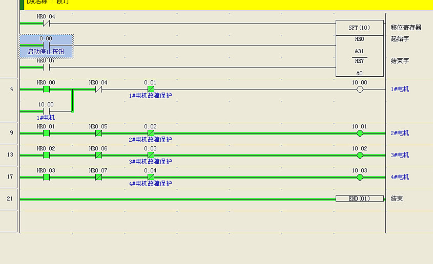

发表于: 2010-01-27 18:32
我也来一个。

发表于: 2010-01-27 20:18
呵呵 ,2楼的给我提供的不错,我再根据我需要添加点,4楼的好像不符合啊,你启动完4个才开始一个一个往下减呢,我需要的是最多有2个电机工作,感谢大家还得!
ydp
查看ydp的
发表于: 2010-01-28 12:09
两个也可以。
ydp
查看ydp的
发表于: 2010-01-28 12:11
两个的。

发表于: 2010-01-28 12:29
2楼的用到编码解码指令应该不错!
