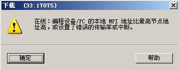

CPU314带张存储卡,USB-MPI电缆,6ES7 972-0CB20-0XA0国产的。驱动装了。出现编程设备/PC的本地MPI地址比最高节点地址高,或设置了错误的传输率或中断。

通过自动网络扫描,确定你的PLC站地址以及通讯速率。
