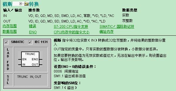

西门子的这个指令大伙解释一下,,俺是初学

看起来是个传送指令,具体我也说不好 俺也是个初学 呵呵

要学会使用F1
