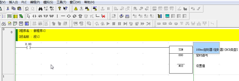

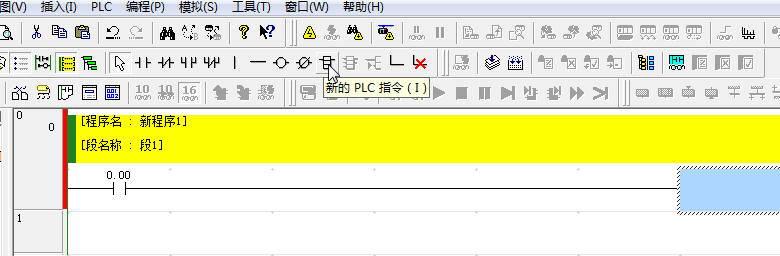

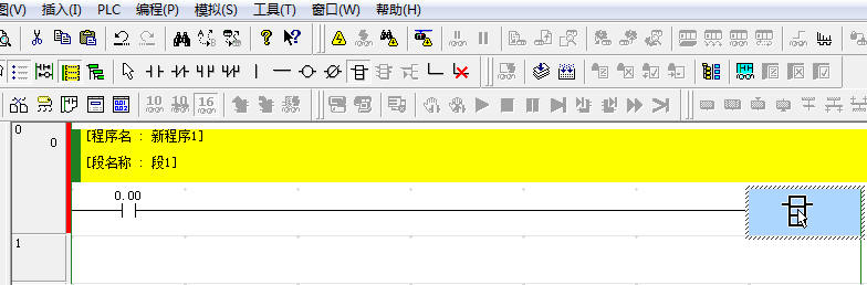

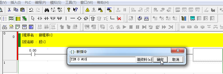

请问各位师傅,怎样在OMRON编程软件中输入定时器和计数器,软件cx-programmer。

发表于: 2010-01-23 21:38
下载积分:+1(yjp-gyl) 热心助人
下载积分:+1(huixiaxuema) 热心助人
人生的成功不在于拿到一副好牌,而是怎样将坏牌打好。
