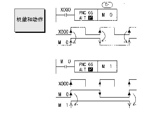

别人编的程序里有这样一个指令,不知道它的作用,请各位老师介绍一下,谢谢!

你最好把程序贴出来,ALT应该是单间操作指令,即单键控制输出的起停

交替状态指令,ON与OFF交替

是输出交换指令啊,

交替输出,似乎编程手册上介绍得很详细了的

相当于2分频电路

交替指令.比如: 按下X0 YO亮,再按X0 Y0灭

ALI 就是交替输出指令当前面触点接通一次它就输出再接通一次它就断开

输出状态变换指令。。。
