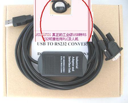

10楼  发表于: 2010-01-24 17:36
引用第9楼guochunyi于2010-01-24 13:18发表的  :
那是你的看法。我用这种线,还没遇到过什么问题,连接三菱FX,A,Q系列PLC,F,A,系列GOT,S-J伺服,OMRON的CPM1A,2A,CQM1H,C200HE,CJ1M,西门子的S7-200,300,400,HMI等,都很顺利。只是价格稍微高点罢了,通过网络购买的,算上快递费吗解禁200大洋。
[attachment=34712]
市面上多是低档线,二三十大洋就有了,这种高档线市面上比较少,价格也贵。
