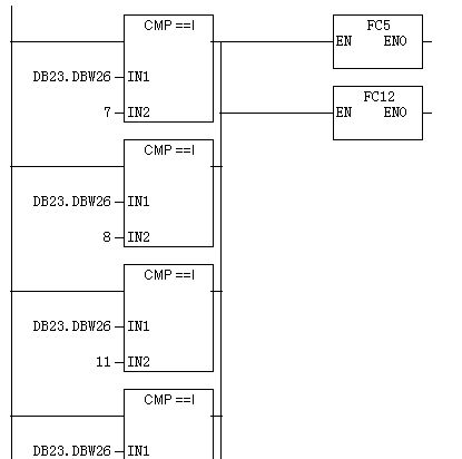

大家帮我看看啊,,谢谢啊,,这是什么意思啊

比较指令的块调用输出。盗版的头像。。。

当DB23.DBW26=7或8或11或…时调用功能FC5和FC12 。
如果楼主认为这程序很难看懂的话,建议不要再看这段程序了,而是潜下心来翻阅几遍手册或各种教程。

简单的一些比较指令,楼主肯定是没有用心去看。

是啊,俺是新手,才把程序读出来

一个月之后你就会发现原来你问的问题这么简单,与其感叹他难还不如自己多仿真。
