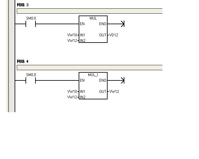

大侠你们好,路过指教下小弟,小弟自学PLC,学得好辛苦,图片中两个乘法批令有什么区别,最好详说,谢谢了

一个是16位整数乘16位整数得32位整数;
一个是16位整数乘16位整数得16位整数.

喔,谢谢大侠
