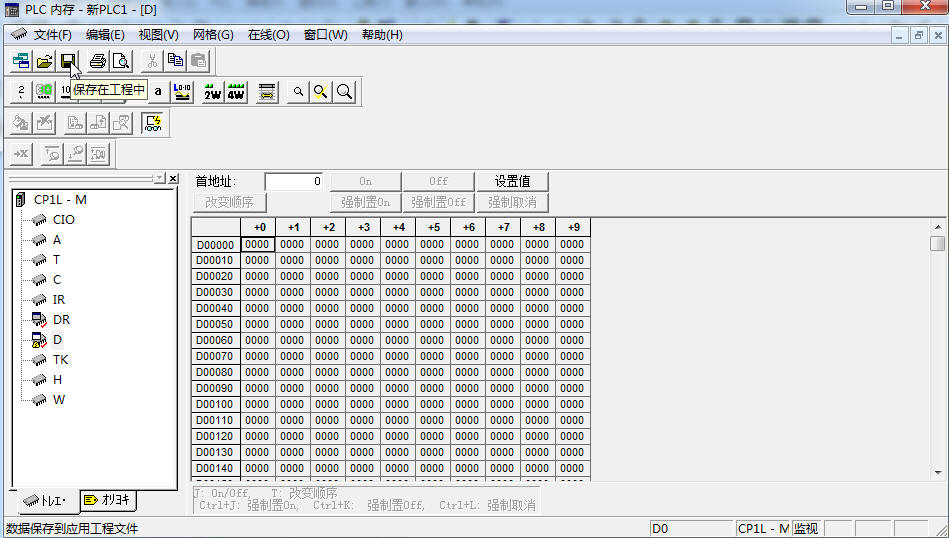

三菱的PLC上传会提示想上传那些东西,打勾就可以,而欧姆龙却没有这提示,像时间,长度,压力速度等,都在DM中,想从PLC中得到这些数值,如何操作谢谢!软件是CX-P5.0.

监视内存,然后再保存。

原来内存监视这么用的啊

嗯,这个一般都作备份,界面参数该乱了还可以恢复
