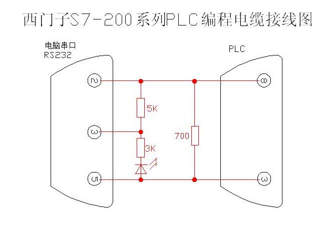

S7200手册上编程电缆连接方式如图:
网站上下载的自作编程电缆连接如下: [upload=2]
请问:1)自作的电缆连接PLC一端为针 ,连接电脑一侧为孔,直接插上就可以用吗?不用其他辅助转接设备。
2) 自作的这种电缆会出现问题造成PLC编程口或者计算机口烧坏吗。
有哪位自己做过分享一下谢谢!

自作电缆如图:

发表于: 2010-01-20 16:33
其实本论坛里的"缆线图纸"里就有

发表于: 2010-01-20 18:32
1)可以;
2)可能。

发表于: 2010-01-20 19:22
引用第3楼sjm213于2010-01-20 18:32发表的 :
1)可以;
2)可能。
同意。本人就是自己做的编程电缆用的。但是要注意不要带电插拔通讯电缆。

发表于: 2010-01-21 08:33
可以的..三菱的也可能自作的!只是工艺没有买现成的好而已!
