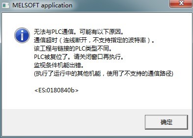

我前两天去电脑城里面的了一个USB转串口的接口,电脑上有驱动啊
但是我用FX编程软件他提示
麻烦各位大哥大婶帮帮帮 小弟感激不尽
现在链接PLC提示
我的PLC是FX0-20MR老的PLC我用手编都可以读写程序 和PLC没有关系的

重新设置COM口可以设置为COM3

首先你要确定这跟在你电脑上已经驱动.
然后再连接PLC.
还有可能就是这跟线不能用.我也遇过这个问题.
后来又买了一跟贵的,70几元吧,(力特).而且我是拿笔记本
到电脑城去驱动了,才买的.现在很好用.

COM口没设置好吧,我以前也遇到过连接不上的情况,重新设置COM口一个一个的试最后OK!

感谢你的回答现在有新进展了 他现在又有了新提示了。 我看了一下都一样啊 我还用FX编程软件搞他还是报通讯错误

是COM口没设置好,从COM1到COM?一个个试过

你的中间那个线有问题?你测量一下进入plc 的232口的三根线是不是 2 ,3 ,5 ?估计线序有问题,我用过,像omron 三菱这样的大品牌他们都在自己的产品上作一些小的改动。比如: omron 的设备RS232 他使用的地不是5 ,而是9 。他们的目的就是让你买他们的线.解决办法很简单,打开plc 看看到底用的那根线,大不了自己焊接线使用。我就是这样,一般都是自己焊接数据线使用!!特别好使,还能了解为什么?有事联系我!

楼主的编程线有没有直接装串口上试过,是否能正常使用

按7楼说的试试吧,我已经解决了,我用的是COM口4,梯形图读出来了
