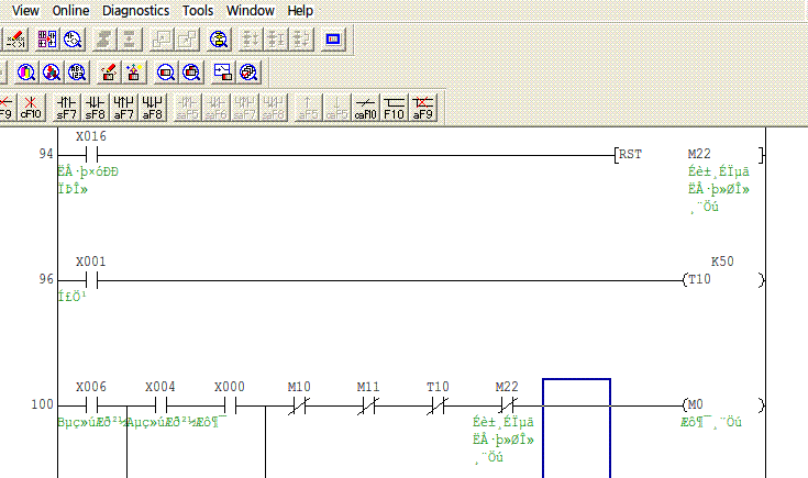

描述:乱码界面
[该问题已解决,原因见4楼,感谢自主回复!]
[又:其实GX软件的乱码问题很多都是自己系统的问题,包括无法正常显示其他亚洲国家文字的毛病——不过就算是正常显示,我等也是看不懂滴!]
最近重新安装了系统,由于前段时间下载过GX IEC DEV7的编辑软件,就先安装试了一下,感觉非常难用,于是卸载后重新安装GX DEV 8.52英文版,安装完成后出现如下问题:
后来彻底卸载后再安装中文版的,注释仍然显示为乱码,不知道哪位兄弟见过类似故障?特请教解决办法!

    英文版不支持双字节显示乱码应该是正常的。但是重新安装中文版仍然显示乱码就比较扯淡了。我怀疑是否是某个DLL的问题?

    樓主程序來源那裡?(設備產地)

    程序来自hotfile上面下载的一个合集,名字为GX IEC Developer Collection (v.7.01, 8.78G, 8.84N)

    实际上并非是程序的原因,而是我电脑里一个界面字体美化软件GDI++对GX程序部分渲染不成功造成的结果。
    更新该程序的渲染设置后正常

    你的系统是简体的话,如果你的程式是繁体或日文的话,就会这样咯
