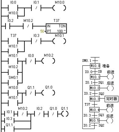

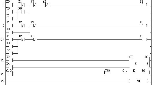

发表于: 2010-01-18 14:50
描述:我自己编的 大家看看符合题意么?

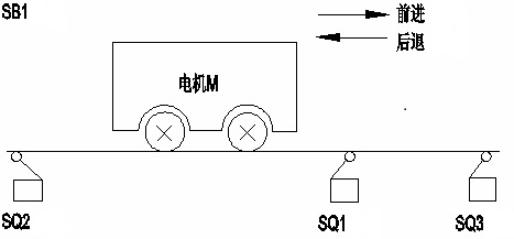

一、控制要求:
小车一个工作周期的动作要求如下:
(I)
按下启动按钮
SB1
,小车电机正转,小车第一次前进,碰到限位开关
SQ1
后小车电机反转,小车后退。
(2)
小车后退碰到限位开关
SQ2
后,小车电机
M
停转。停
5s
后,第二次前进,碰到限位开关
SQ3
,再次后退。
(3)
第二次后退碰到限位开关
SQ2
时,小车停止。
4
)再次按下启动按钮
SB1
,小车重复进行。

hlh0606
查看hlh0606的
发表于: 2010-01-18 18:05
描述:西门子的PLC
各位朋友谁能把这个西门子的给改成松下FP1的啊!
[ 此帖被hlh0606在2010-01-18 19:38重新编辑 ]
