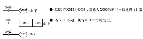

高速计数器只能对输入点计数吗?
如图,C235,C241,C244,C246,C249,C249,C251,C252,C254只能对X0的信号计数吗?

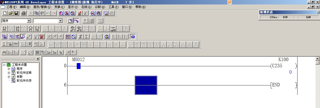

我在电脑上模拟了一下,C235不能对M8011,M8012,M8013的信号计数。

高速计数器不能在仿真软件上运行

高速计数器不能仿真,且你的程序也有错,X000接脉冲信号而不是直接接在C253的计数器上.
当X10接通M8253为NO时,开始减计数
当X10断开M8235为OFF 时,加计数。
X000接脉冲信号。

因为三菱的根本就不支持高速计数器和模拟量的仿真。
