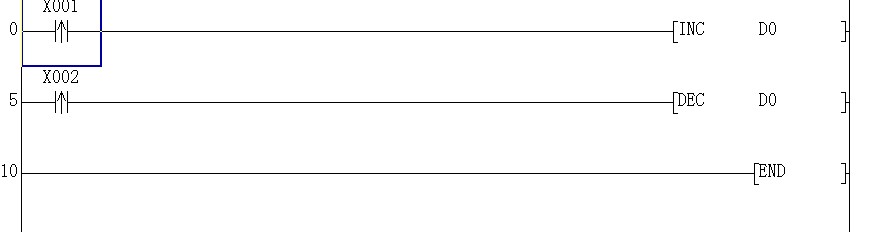

一传送带上有两个感应器,一个感应货物输入的(按钮A),一个感应货物输出的(按钮B),两个感应器都会计数输入与输出的数量。要求,当按钮B感应到一个货物时,按钮A的数量就会减掉一个。希望大家可以帮帮忙,画个梯形图。如果可以的话请把图发到我邮箱

不明白是不是这个意思
问题是,当X1按了超过五下,就是D0大于5时,X1的输出值Y1将会被重置.用数据存储器的话,似乎不可以吧?
