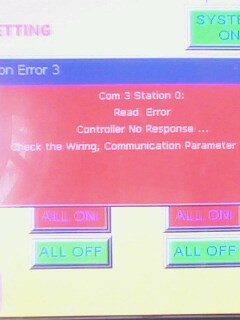

该触摸屏和三菱PLC连接后显示通讯错误。各位帮助一下。再此先谢谢了。如图:

通讯线也换过了,现在不知该如何呀!

发表于: 2010-01-11 16:19
你需要检查一下触摸屏软件中“选项/设置模块参数/通讯”中的设置是否正确。或许是你设置的“通讯参数”中波特率,停止位,校验位这些设置错误了

发表于: 2010-01-11 22:57
引用第3楼xin418513387于2010-01-10 20:19发表的 :
你留个联系方式行不?这个问题我能搞定,但不是一时半会给你解释清楚的!我的QQ864770801
谢谢你我的朋友,我解决了。是我没有把人机的端口指定。

发表于: 2010-01-19 02:06
通讯线间要加阻抗!大约2K!
其他就是标准转换!
