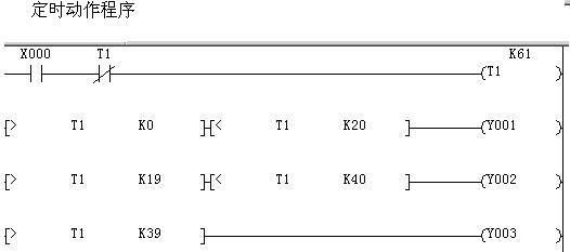

第一个程序,看得不是太懂,大意应该是一个比较指令:当定时器T1在0-20时间段,y1输出;当定时器T1在19-40时间段,y2输出;当定时器计时时间大于39时,y3输出。但我在软件上编程,却无法实现与图片上相同的语句。楼主是否给指点一下,谢谢!
