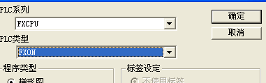

我用的是三菱gp软件,plc是士林ax0n 32mr-e.编程电缆是sc-9。感觉非常好用。用GX软件就不行了,无法和plc通信。台式电脑和笔记本电脑都试过,系统都是xp。结果都不行。

用三菱早期的FXGP软件就行。通用,用很多次了

不会的,我用过很多,现在还有好多台,但从来没有出现这情况,AX0n你要选FX0n就对了,绝对行。士林内部就是三菱的芯片。

你可以看看,如果不行请联系我,包你解决QQ:354768692
