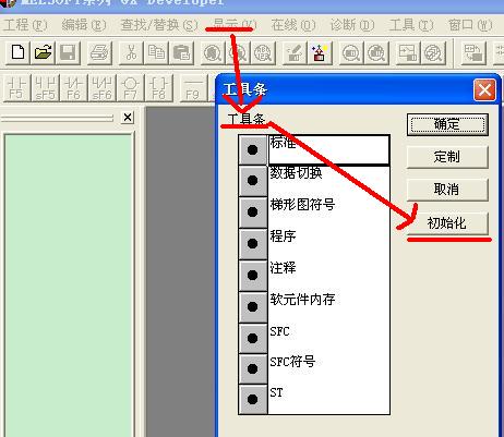

大家好,我在使用GX-developer软件去打开别人编的程序时,有些程序被打开后无法显示工程数据列表(导致去添加注释不方便),到菜单栏
显示里点工程数据列表还是不显示,有时自己新建一个工程也是这样,有时又有,,请大家指点一下.谢谢!

发表于: 2010-01-08 14:44
按照下图操作设置:

2楼说的很详细
