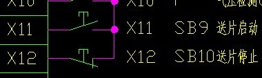

大家说说X12外部的停止开关,到底应该怎样画。
“停止开关”我原来一直用开点画法(实际接线也是用开点),但是这样好像不安全,一个老工程师告诉我应该用闭点画法(实际接线也是用闭点)!!!
你们说说哪种是对的!用相关规范吗???谢谢了!!!

停止/急停开关 最好使用长闭点。出发点是安全考虑。试想 如果使用常开点,
万一接线松脱 ,停止/急停开关就不起作用了 可能会造成后果的。

    一般来说,只要是牵扯到安全或者极限的,外部都要用闭点的,当然,在程序里面用的就是开点了。
    一般不论是极限或者急停等,如果设备允许动作,都要定期的检查安全开关试验动作的。

    实际硬件中规范为NC接点

    实际硬件中规范为NC接点,切记它是直接断开对应负荷电。

    外部输入1,内部也为1,外部为0内部也为0。
    简单的说你外部接的是常闭接点,内部编程你就应该使用常开接点。
    LD        X11
    OR       Y0
    AND    X12
    OUT    T0
