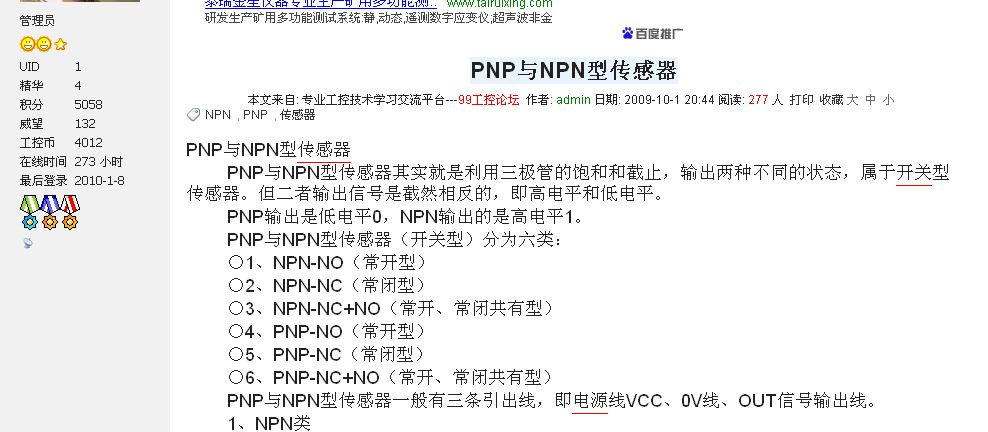

请教大家:通常情况下漏型输入PLC接NPN传感器,源型输入接PNP传感器,而现在的PLC接NPN和PNP都可以。NPN,PNP传感器的输出跟与PLC的接线有关系。但是我看到一个接线让我有些想不明白,是一个简单设备改善,就是设备某个地方加一对安全传感器,基本控制方法是这样:传感器(控制)——继电器——安全开关。传感器的电源直接从24V电源处引出,并未与PLC相连接(也不需要与PLC连接),传感器输出接继电器线圈正极,线圈负极直接从24V电源上直接引一根0V,然后将安全门上安全开关的一根线剪断引到继电器的一组常闭触点。当有物体进入传感器检测范围内,传感器产生输出,使继电器得电,常闭触点断开,相当于安全门打开,从而机器报警!现在的问题是传感器是PNP型的,它的输出是低电平,那么继电器线圈的两个点都是低电平,这样的话继电器怎么会吸合呢?然而这样的接法却也能达到上面的功能,这是为什么?
(哈哈哈哈,从这里就看出了传感器是PNP输出,要不继电器吸合不了的)
(哈哈哈哈,楼主已经知道是PNP的,PNP输出本来就是24V输出啊,那么继电器线圈的两个点怎么又都是低电平呢?)
(如果你不信的PNP输出是24V的话,你拿万用表测着继电器的线图,然后一只手去感应一下安全门,看万用表显示是不是24V.)

楼主请注意: PNP输出是24V的!

PNP输出是高电平

感谢各位的回答,我是因为在其他一个论坛上看到一个班主发的帖子,所以我一直认为PNP输出低电平,NPN输出高电平!请看下面的帖子,那么帖子的内容都是错的吗?

文中所讲正好反了。PNP输出是高电平,NPN输出是低电平。实际工作中可测量电压值以防出错。

樓主在哪找有資料啊,資料上說的剛好都是反的,呵,有些資料真是誤人子弟啊。
