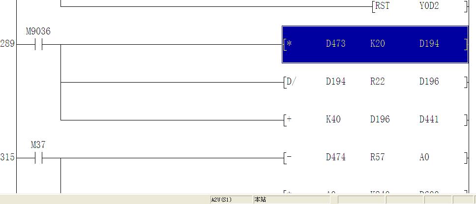

公司程序中的,用于模拟量模块,A0是内部继电器吗?望知道的前辈指教

A0是累加寄存器,这里用于暂存运算的中间数据。A0可以重复使用。

A系列的编程手册中应该有相关介绍。
或者你参照其他资料中关于累加器的介绍。

A0应该相当于200的AC0
