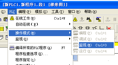

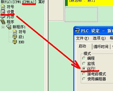

大家好,本人剛學OMRON PLC沒多久遇到一個問題想請教大家,我把程序傳到CPM1A-20CDR PLC後,想監控下運行情況,但是程序傳完後,PLC動不了,把數據線拔掉後,便可,這是為什麼呀,請高手指點一下。

是你的设置原因

把数据线拔掉就行不是启动设置的问题吧,可以选操作模式为监控,如图

初步分析应该不是启动模式的问题
