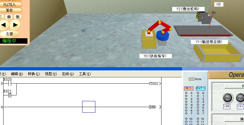

下图中为什么击点LDP(这里应该叫ORP)指令要比LD指令反应迟钝一些,要点几次ORP X21 ,Y2才会动作一次,而LD X20基本上每次点击Y2都会动作??
FX-TRN-BEG-C程序图

下一个指令是上升沿有效!

ORP X21 是个上升沿脉冲信号,接通的时间很短所以不能驱动Y2动作
要不这样看看,LDPX21 SET Y2
LDFX21 RST Y2

上升沿有效的意思是只在一个扫描周期内接通!

上升沿脉冲信号短了,一个扫描周期有效,有时看不清,其实程序是动了的。参照2楼试下,就会每次都有动作

不过为什么LDPX21 SET Y2
LDFX21 RST Y2就行了那?
LDPX21 SET Y2 时间也很短啊!然后LDFX21 RST Y2就执行了啊?
LDPX21 SET Y2
LDFX21 RST Y2是和LDX21 OUT Y2 等效的吧? 能详细说说吗?真的想不通啊

SET 使其接通并保持,LDPXX SET Y 即使脉冲过后,Y仍保持ON的状态。
建议买本编程手册细读。别看电子版(太累,会让你厌倦)。在弄个实物PLC实际操作。很快就明白的。祝你好运!
