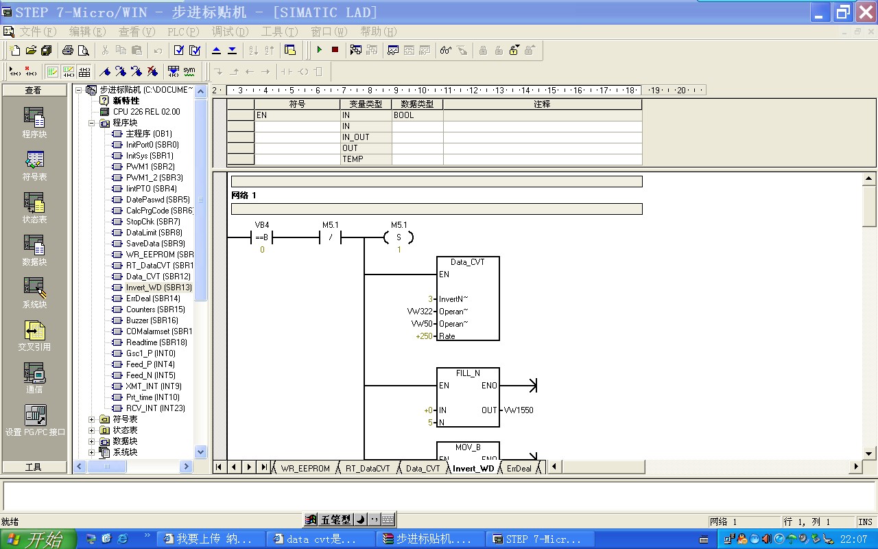

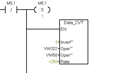

把程序传上来了,请大家看看!有点像版主说的子程序,但又不知3 ,VW322 ,VW50 ,+250 是什么意思!请高手帮忙看下!谢谢!

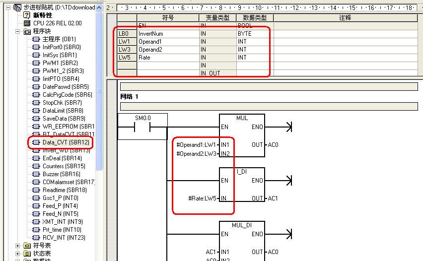

确认是一段子程序。下面的数字和VW是给子程序的局部变量赋值的。

    刚才忘了附图了。
    你稍微分析一下了~~
