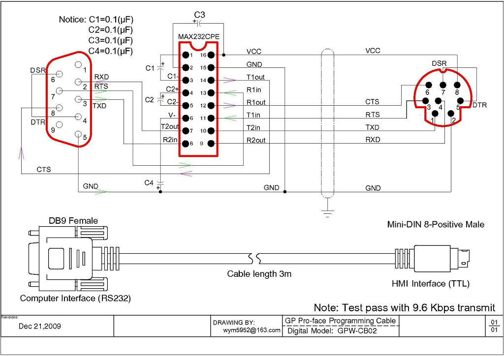

在本论坛有正确的做法,你需要的,仅仅是找点几元钱的材料而已,我做过,实际可以使用。

请问一下怎么做,需要买哪些材料? 谢谢!!!

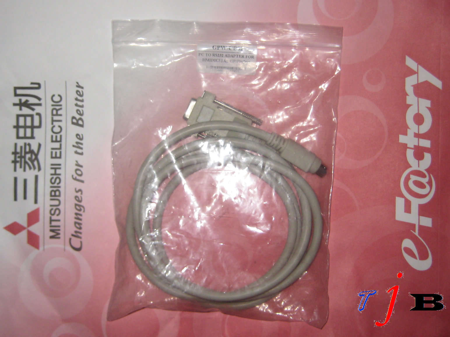

做它干吗?自己做的装不进DB9的外壳的。芯片要2元,电容要几毛钱,DB9的外壳加头要1快5到2快,屏蔽电缆要10元,MINI DIN8的头要1快多,还有自己要坐公交车去电子市场买,然后还要热缩管,热溶胶,电烙铁,焊锡丝,助焊剂,最最关键的是根本就装不进DB9的外壳,要裸露在外面。
我有电缆,50元给你好了。

想要的话,拍下来后我改价格。论坛内短信通知我

做法如下,我的原创
