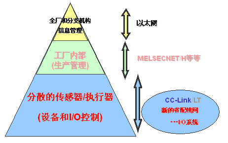

三菱有比较全的网络结构,下到设备和I/O的控制,上到工厂间的信息以太网,中间有实时性很强的MELSECNET/H网络。详细如下图:

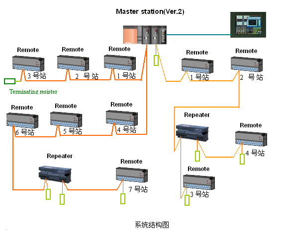

本系统采用CC-LINK网络系统,它有11个远程I/0站(Remote I/O),1个主站(Master Station),11个远程I/O站分别控制路灯的启停,控制总距离2400米。通过两个主站对11个分站进行集中控制。
二、 系统配置
1、 硬件组成: 电源Q61P-A2(一块)、基板Q35B(一块)、CPU Q00CPU (一块)、CC-LINK网络模块QJ61BT11 (两块)、远程输出模块AJ65SBTB1-16T (十一块)、CC-LINK T型中继AJ65SBT-RPT(两块);触摸屏 A970GOT-TBA-C、通讯模块QJ71C24N-R2(一块)。
2、 控制系统构成:要求对11处路灯进行远程控制、有自动/手动切换,有掉电保护措施、不同时间对不同灯的处理,周末和节假日的特别控制要求。控制总距离2400米,针对控制要求系统采用比较经济的CC-LINK 网络控制系统。主站采用Q00CPU 本地I/O+远程I/O可达2048个控制点、主站控制11个分站,每个分站占32个I/O点、每个分站控制10盏灯的启停。由于距离太远(远远超出了CC-LINK最大距离1200米)并且客户没有使用CC-LINK专用线缆,所以采用了两个主站模块和两个中继。由于系统采用了CC-LINK网络系统,节约了大量布线成本,而且便于集中维护和管理。
系统结构图如下:

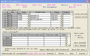

1、I/O 配置:根据硬件的选择,在三菱的PLC编程软件GX Developer中需要配置I/O及开关设置

1、 硬件设置:在使用CC-LINK现场总线网络时,需要先设定参数才能使用。首先是站号的设定:主站的站号必须设定为0号站,由于在本系统中有两个主站,它们属于不同的网络。所以必须两个主站都设定为0号站、通讯速率设定156Kbps(传送速率/模式设置开关设定为0);然后设定每路的远程输出的站号和通讯速率,第一路依次设定为1号站、2号站、3号站、4号站、5号站、6号站、7号站;第二路依次设定为1号站、2号站、3号站、4号站。在设定站号时不要中间隔站,通讯速率统一为156Kbps。既每个远程输出和中继速率拨码开关都拨到OFF位置。

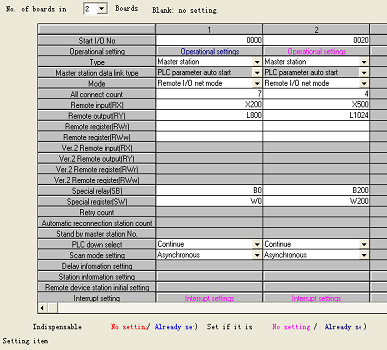

2、 软件设置:软件设置包括CC-LINK主站模块QJ61BT11所在I/O设置,网络类型设置(主站)、模式设置、软元件设置、连接数设置等。具体设置如下图
由于路灯要求主站有停电保持的功能,所以选择L软元件作为主站和远程I/O的交换软元件。

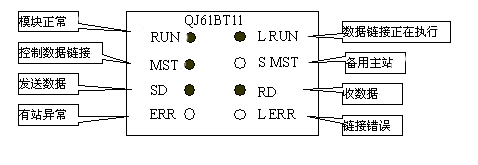

利用GX Developer CC-LINK网络诊断功能很容易知道网络的每个远程模块的通讯情况,检查每个主站模块所连接的远程站的通讯情况。从主站的LED显示可以看出网络的状态。

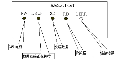

远程I/O站的LED显示
ERR灯闪烁说明有站异常时,检查站的设置范围、确认每个站是否都链接上;L ERR灯闪烁时查看每个站的速率是否设置一致及站号是否设置正确。
