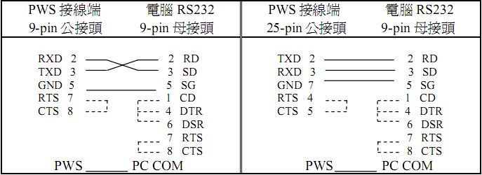

求助HITECH PWS660与电脑连接线的图纸,谢谢了

参照附件
