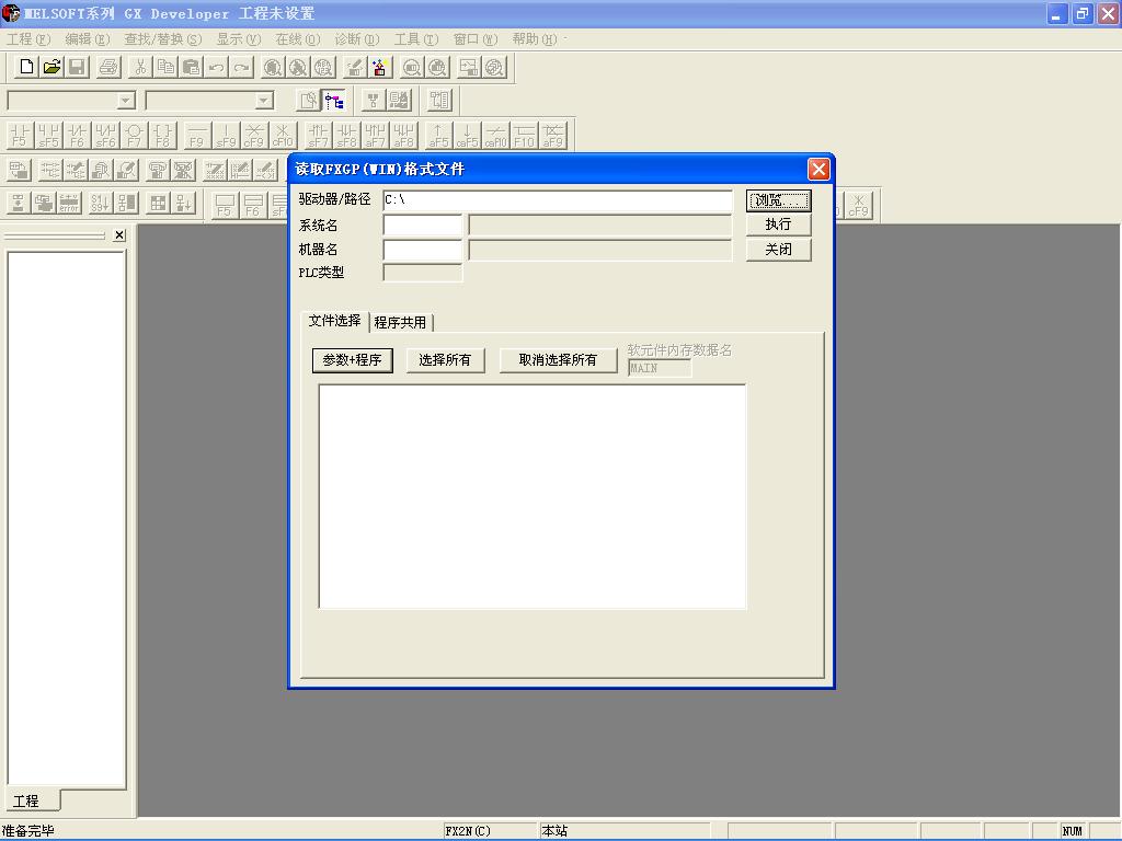

我的FX编程软件坏了,想用GX软件打开以前的FX的PLC程序,可是无法打开。下载的FX编程软件不能用,提示一串英文,大概意思是程序错误。求老工控人解决!!!!!!

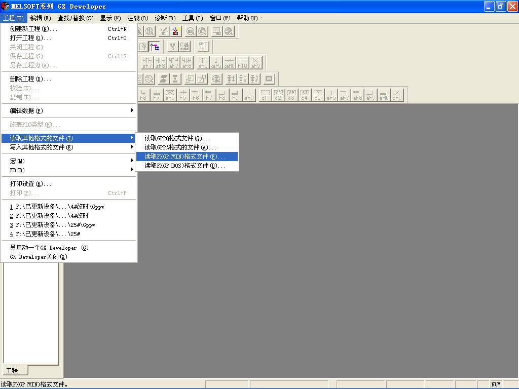

没问题的,要在工程项点读取其他格式的文件转换一下就好了。
