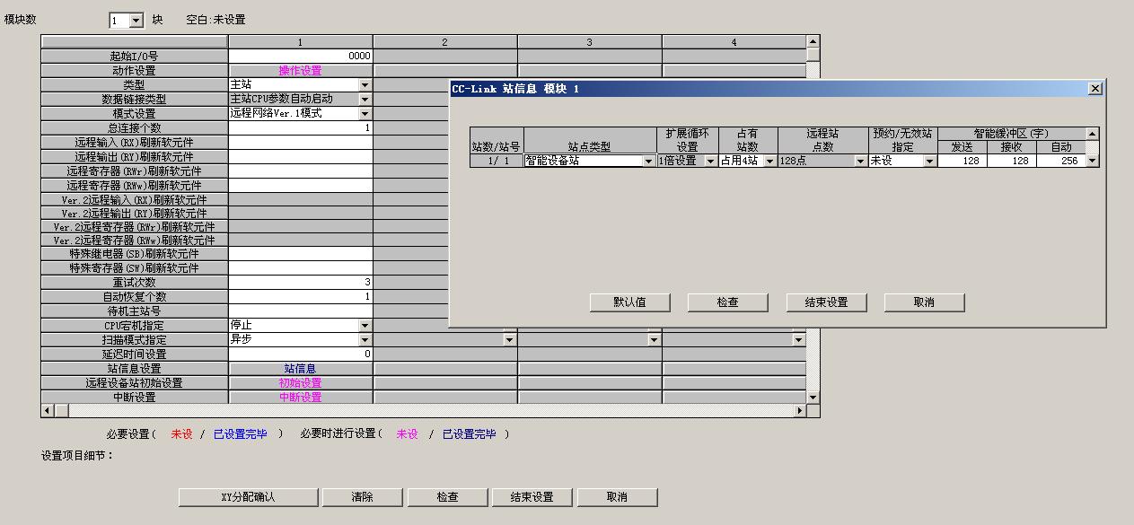

主站设置
主站程序from he0 k4m2000 k8 to h160 k4m2200 k8
本地站 from he0 k4m2200 k8 to h160 k4m2000 k8
问题是只能通信一个站.主站只能读本地站的M2000至M2029
怎样才可以读取后面的三个站?

问题解决,本地站这边参数漏了
