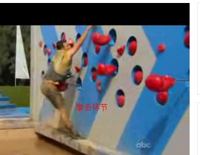

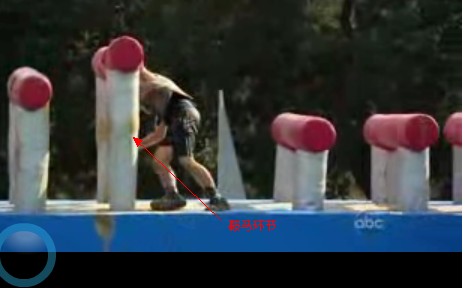

谢谢你们的帮助。大家请看《谁比我糗》这个游戏节目,如果要做这个系统里的“拳击和鞍马环节”需要多大排气量的压缩机?供气主管道采用多大的气管?这个系统采用什么方法控制适合?
http://v.youku.com/v_show/id_XOTQ4MDg4MTY=.html

jin12
查看jin12的
发表于: 2010-01-04 14:51
视频地址:
