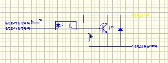

既然你那么多继电器的PLC为什么不动手用TIP112改一个来试验一下呢?就算不行的话这个点给烧了也没关系的呀,反正你PLC多.
另外改好后记得给我们讲下结果是怎么样的.

我想也是可以改的,只是输出类型不同罢了,功能上应该是一样,现在快过年时间紧,要有时间的话想改一下试试,还请高手出现指点一下,呵呵

因为要求精度不高,能改点的话那是更好不过的了。单片机就没必要了吧。

我改了一个FX1S

楼兄是如何改的?告诉小弟好吗?

请参考下面的文档,

还要加个光电隔离的吗?

加个光电隔离就安全多了,不会损坏你的PLC.图中的R?,我用2.2K;给你时忘了改!

方法是好多种,一般我都是在电脑运行QQ后,直接按Ctrl+Alt+A,用鼠标选取你当前电脑上所要截图的位置,双击后就复制进了剪贴板。复制后可另存为一个文件以方便在网上上传附件。不知道楼兄改过的输出点性能是不是和晶体管输出一样呢?也就是说我现在需要去买光电隔离器,电阻2.2K,NPN型三极管就可以了吗?用PNP型的二极管反接行吗?小弟不才,对电子方面不怎么行.
