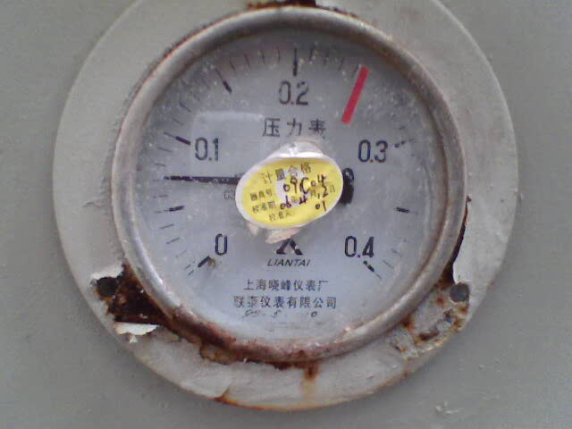

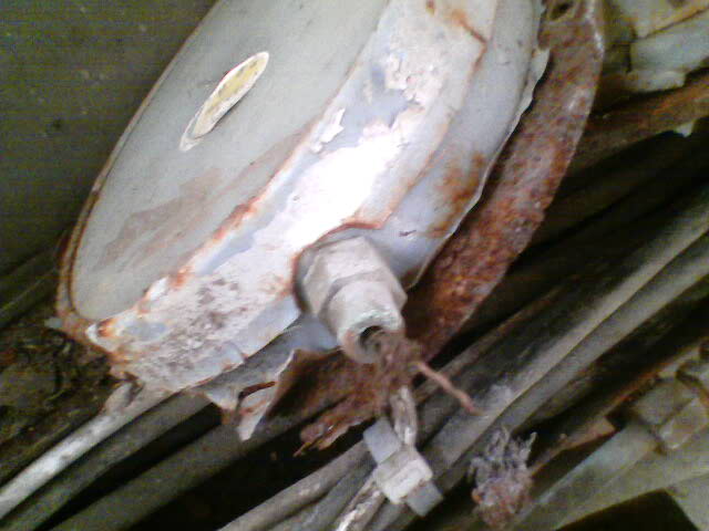

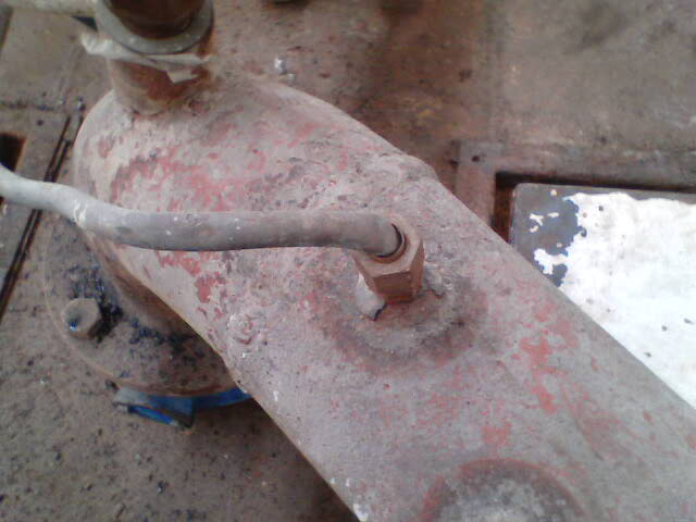

[] 指针式压力表\温度表连接热水管的铜管子起什么作用?请高手指点!!(铜管子中间有一根1.5平方毫米裸独股紫铜线,裸独股紫铜线外有用紫铜丝编织的屏蔽网。)

这个是测温的~!
里面应该是热电偶~!

铜管子是连接感温探头和机械温度表的,管内充满乙醚或弗利昂,压力随温度变化带动温度表指针变化。

2楼说法正确。

这不就是空调上的嘛。同意2楼说法

二楼太有才了温度表,应是压力指针温度表

引用第2楼poiu7890于2009-12-28 20:34发表的 :
