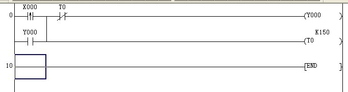

1楼  发表于: 2009-12-27 19:35
第一题

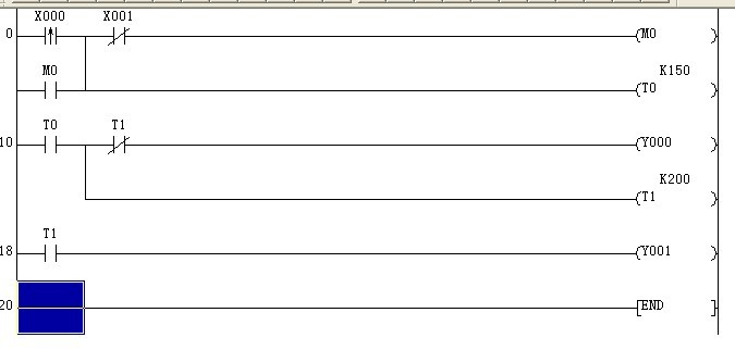

2楼  发表于: 2009-12-27 19:39
第二题
