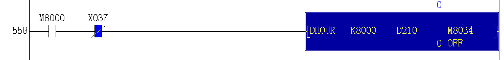

FX2N 的CPU 怎么会没有输出呢?
软件监控程序上有输出,电源正常
请教各位大侠!

检查M8034是否被置位.

谢谢了,果然是厂家做了手脚!
只要把M8034置一就行了吧?

下面就是厂家做的手脚!!

厂家还对程序加密,不过也没有多大用,有解密软件
稍微修改一下就OK了
