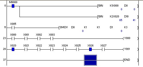

我不明白为什么D10不等于65 二进制的 0100 0001 转换成十进应该等于65才对啊

我搞明白了 应该是0100转换后等于4 0001转换后等于1
