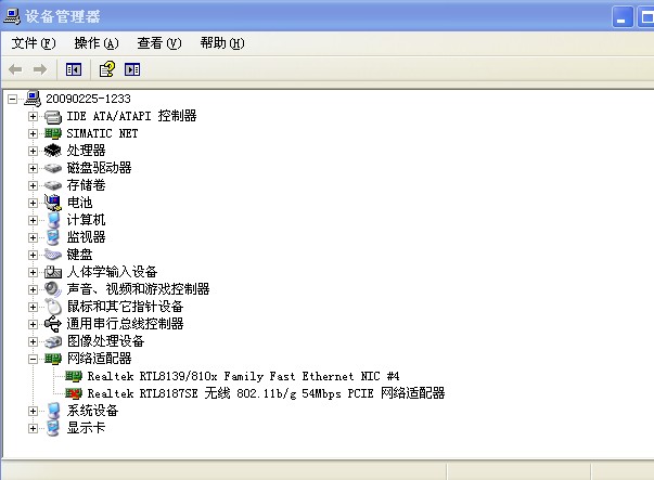

我买了条三菱的PLC数据线,安装了附带的软件。但连接不上,显示指定了不能使用的COM口,请确定COM口的设置后再执行。不知是否那数据线不行?

端口设置不正确

在设备管理里看下端口是否和设定的一样

你的是usb的吧,一般为com3口啊

我的电脑属性里设置一下COM端口 没问题的
我那电脑设备管理器上看不到COM端口

在電腦裡的裝置管理員中查看端口

换台电脑,确定范围,端口,线缆,PLC,软件.

右击“我的电脑”——点属性——点硬件——点设备管理器——点端口——就能看到端口号

不知怎样设置COM 端口。 请高手指教一下。小弟在此谢过先了

复制过来的,那设备管理器图片。

就如此图样子

点击软件上的在线进入传输设置画面,双击串口 图标就可以设置了.一个个的串口来试
