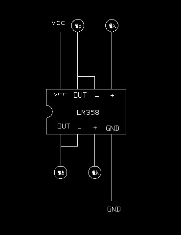

请教各位:双运放LM358这样接时是什么作用?
假如输入的是高电平信号,输出会是高电平还是低电平?

接成这样到底要干什么?

电流放大器。

    接法是不是不对啊?看不懂!

    我是照着电路板抄下来的.说实话我也看不懂!但我可以肯定的是电路板上确实这样接的.

    这是一个同相放大器,其增益为一,输入阻抗高,输出阻抗很低

    同相放大器意思是?
    假如输入的是高电平信号,输出也是高电平吗?

    这是一个电压跟随器,输出电压与输入电压大小和相位均相同,阻抗变换用的,输入高阻抗,输出低阻抗。也就是说电路要带一个低阻抗的负载,但是这个低阻抗的负载要是直接接入电路,会影响前一级的电路状态(前一级是高阻抗的),所以就要插入这样一个阻抗变换的电路。

    谢谢7楼,9楼兄弟的指点!

    可不可以看成是功率放大?
