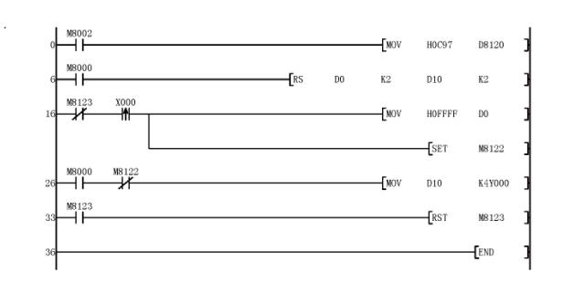

两台三菱PLC进行RS通讯

[upload=1]
plcxuexi
查看plcxuexi的
发表于: 2009-12-24 19:49
两台PLC程序一样,随便按那一台的PLC的X0,两台PLC的Y0-Y17全部输出,不知道为什么?

发表于: 2009-12-24 21:33
好像要设定主从站[的吧!

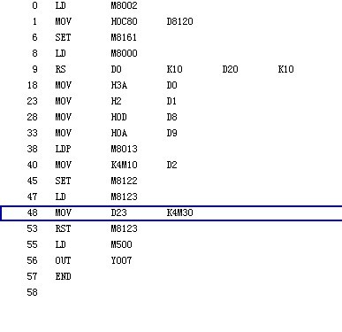

发表于: 2010-01-19 13:48
我编了一段,你试试。我在机器上试过可以的。

刚学习了,两台plc通信不应该用rs指令的,用并联链接或N:N网络就可以了。到这里下载FX系列微型可编程控制器用户手册 (通信篇)

请问楼主你这是用的什么方式通讯的,232、485、422?用全双工模式在半双工线路上传输应该会有这问题的

分别主站。从站的的M 并驱动
它们之间是自动交换数据的
看看手册就明白
