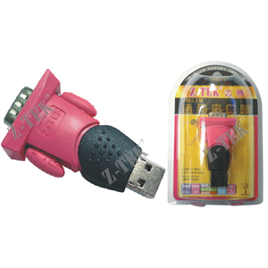

我的笔记本没有串口。请问什么样的串接口好??我以前买的USB转打印机的串口,怎么接上不好用,希望老师傅推荐一下,该买什么样的,三菱Q系列

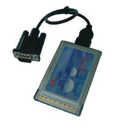

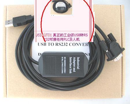

一分钱一分货,你买的是连打印机的,又不是转RS232连接PLC的。
我自己通过网络买的,USB---COM的线,加上运费,价格200大洋。
顺利连接过三菱FX2N,3U,A,Q系列PLC,A900,GT1000等系列的触摸屏。
SIEMENS的S7-200.300.400的PLC,还有某些型号的HMI等。
OMRON的CPM1A,2A,C200HE.CQM1H.CJ1M等系列PLC。
LENZE的伺服,海泰克触摸屏。。PRO-FACE屏。。等。。。
除了在连接伺服驱动器的设备网络中会出现时间稍长就掉线外,其他的可以长时间在线监控。
另外还可以用PCMCIA--RS232,更稳定。

麻烦楼上告诉下如果是你图片上那个卡是插到笔记本的什么地方.

推荐使用PCMCIA--RS232

插到笔记本的PCMCIA插槽里面的。

插无线上网卡的插槽

兄弟我用的也是你这种.说实话蛮好用的.!
工业级的.一分钱一分货.我的是叫深圳寄过来的.
不过比的德便宜些 .!
