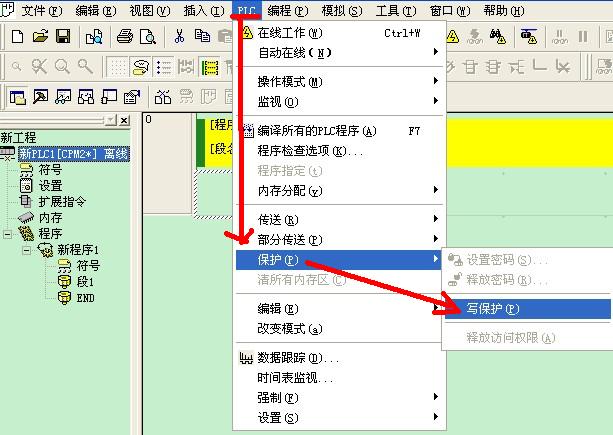

我用软件和CPM2A连结,上传程序正常,不能下载,提示内存不能覆盖,请哪位帮忙看看什么问题

你需要做的,仅仅是取消写保护而已。
