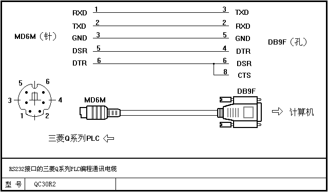

请教:三菱Q00JPLC的编程电缆和本PLC与F940屏的通讯电缆一样吗?能通用吗?

一样的,可以通用,都是QC30R2
一边D型9针,一边圆型6针
如图:
