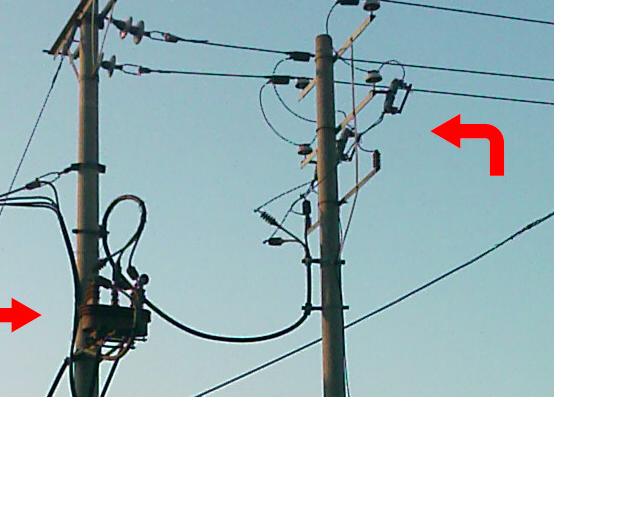

1 用的是熔断式跌落开关。
2 看不太清楚,可能是高压计量用互感器。

1号是令克,也就是跌落式熔断器.
1号看不清.应该是避雷器.

不要误导别人.我仔细看了看是避雷器.没错

呵呵呵呵呵。。避雷器在跌落开关的下面就是。每个避雷器只接了一根线的。地球人都知道。

再发一个,用不用放电啊~!

2就是高压开关,旁边是中伸出一个杆是用来断电的???????

2就是,1是跌落保险,1下就是避雷器

好像没有看到有拉杆或者拉环的东东,也没有看到有"分,合,高压开关"的字样.这个神秘的东东究是何物呢`!??

见我的1楼回答。
不过可能因为你的拍照角度的原因。2看不太清楚。
所以我是估计的说的,当然,不排除是高压电容器。

    看不清楚,只看见高压低压线居然都在左边杆上靠着,还交叉穿过,这个验收怎么通过的啊?还是私拉乱接自己临时弄的啊?高压开关是有的,放电也是要的!
