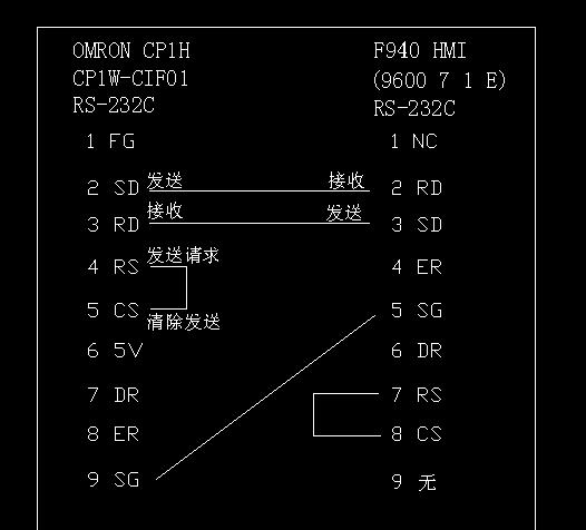

CP1H与F940接线图

请大家看一下我这个接线图有什么问题
通迅参数都设置成一样的后
照这样的接线图做的通迅线为什么不能通迅呢

从RS232的定义来看,这样好像是通讯不上的,还有其他人做过吗?
而且940不是都停产了吗

那要怎么样接呢
