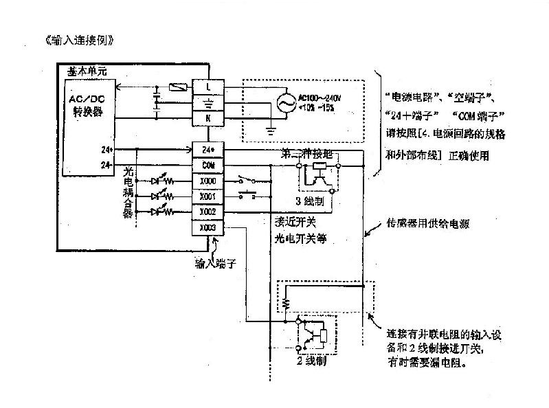

我有一个三菱FX-1S和一个两线制接近开关。不会接线。当把接近开关的棕色线接到X0上,蓝线接在COM上,接近开关也能工作。但是接近开关要求是工作电压为10V----24V。不知道为什么,正确的接线应该怎么接呢?请朋友们帮我分析一下。谢谢了

没有什么问题,FX-1S自带DC24V电源的

请问应该怎么接线呀?能提供接线图吗

请问一下你这个开关是用在那样的电路里。说请楚点才好帮你分析

通常直接接就OK了。

不用接PLC本身的24V电源,把接近开关的两根线分别接在X0和COM上也能正常工作,不知道为什么

棕正蓝负黑信号

黑接负载蓝接COM
