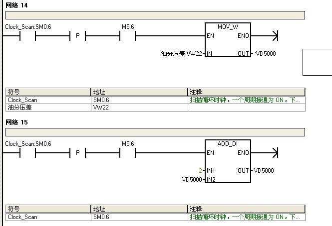

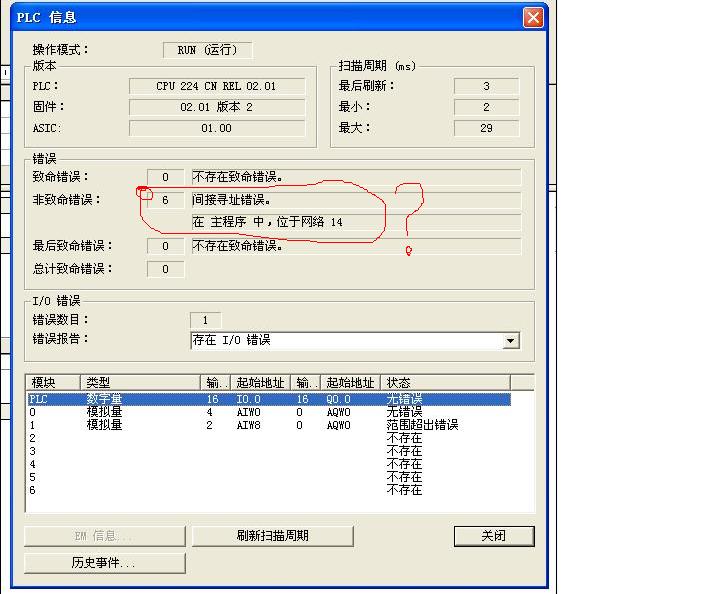

在设备调试中碰上的问题,搞了一个下午没搞定,希望各位大侠帮忙看看。故障原因如上图

原程序在附件里,请各位大侠看看

用VW200
