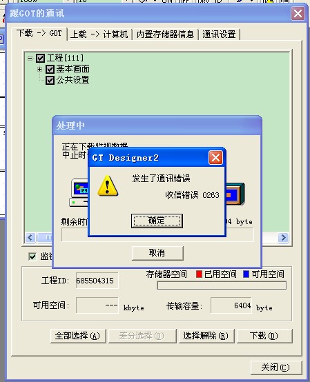

三菱触摸屏F940通迅报警:
报警代号为:收信错误 0263
请问这是一个什么错误,怎么解决?

触摸屏设置成数据传送模式,再试试!

通讯端口设定错误

在屏上改变一下参数即可!

引用第1楼liuxianhua于2009-12-15 10:07发表的 :
触摸屏设置成数据传送模式,再试试!
这是对的。
1) 打开系统目录 (System Menu, 一般是同时按触摸屏左右上角)
2) 选择数据传送 (Data Transfer)
3) 此时, 触屏出现 数据传送中 (Data Transferring)
4) 在 PC 里打开 触屏软件, 打开 GOT 通讯, 选择下载
5)

谢谢一楼跟七楼的朋友热心帮助
问题已经搞定
非常感谢大家的无私
